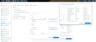

servez vous du vpn du nas pour vous connecter depuis l'extérieur et ça fonctionnera
pensez à cocher cette case :
et ouvrez le bon port sur votre boxe internet pour le passage du vpn et vous pourrez regarder plex depuis internet sans le plex pass et Plexamp
Il me semble que depuis 2025, l'accès à distance tél ou PC ou autres n'est plus possible, sans le PlexPass
Je l'avais pourtant l'année dernière, même l'année avant.
Le fait d'avoir désinstaller et ré installer Plex en 2026 peut être le résultat que je n'ai plus accès depuis l'extérieur?

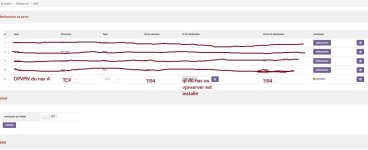

J'ai fais ces réglages sur la box et ceux de ta capture d'écran, je me suis foiré quelque part?

en ce qui concerne le routage sur la boxe, pour tcp, il faut mettre le même choix que dans vpnserver, mettre le même port que dans vpnserver.
par contre, en ip de destination, toutes les cases sont vide ce qui a priori, ce n'est pas normal. il faut rediriger vers l'ip de l'appareil en question, dont cette ip doit être statique

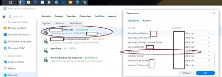

et il faut aussi paramétrer les certificats

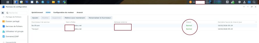

Ici, j'ai le statut "échec" quasiment depuis que j'ai le NAS, je ne sais pas à quoi ça correspond et comment avoir le statut en "normal"
pour ce dernier, pas besoin si on utilise celui de synology, il se créé automatique et un tuto est ici
Pour le certificat, c'est Ok, c'est un de OVH, pas de soucis à ce niveau

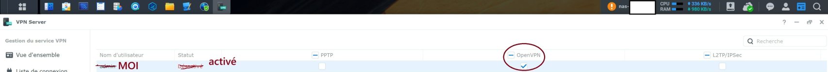

sur vpnserver, vérifier les réglages d'open vpn
accorder l'accès à l'utilisateur
vérifier dans panneau de configuration, accès externe, ddns que le statut du dns concerné soit sur normal
vérifier que le bon certificat est en place et qu'il soit sélectionné sur celui-ci
