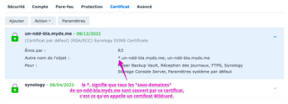

Le certificat ainsi créé est un certificat wildcard, c'est à dire qu'il est valable pour n'importe quel "sous-domaine", exemple : blabla1.un-ndd.myds.me, ou encore blabla2.un-ndd.myds.me, etc...
En gros, il est valable pour *.un-ndd.myds.me

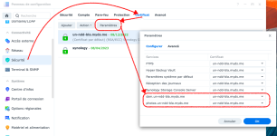

Ensuite, on va configurer deux entrées de reverse proxy : une pour DSM et une autre pour Synology Photos :
Sur chaque entrée, il est intéressant de faire ce qui suit :
Vérifier ensuite que le certificat automatiquement créé avec le nom de domaine est bien affecté aux deux entrées :

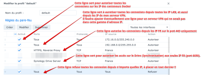

3. Paramétrage du pare-feu du NAS
Il faut maintenant bien configurer le parefeu, sinon c'est très risqué...
Je n'expliquerai pas tout en détail ici car pas le temps, mais en gros, les règles sont lues depuis le haut vers le bas, et pour une connexion entrantes le pare-feu s'arrête à la première règle qui est satisfaite.
Ainsi il faut mettre les règles dans un certains ordre :) et mettre une règle finale interdisant tout sur tout.
Je n'utilise pas les règles dans les interfaces dédiées, je reste sur le "Toutes les interfaces" :
Les règles que je propose ici devront être adaptées à tout un chacun en fonction ce que vous voudrez autoriser.
Je met un exemple de règles qui ne passe pas par le port 443 car il se peut qu'une application ne puisse pas avoir son port changé, c'est le cas avec Drive pour la synchronisation.
Personnellement je restreint l'accès aux seules IP FR (en plus des IP LAN et Docker).
Voilà un exemple de règles :
