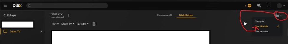

Tu vas sur l'interface Plex Serveur, en haut de la colonne de gauche sous ton compte, sélectionne Appareils autorisés et sélectionne Serveurs dans la liste déroulante et tu supprimes (croix rouge) celui qui ne sert pas (voir mes captures d'écran - je supprime le Zima qui ne sert plus)

L'interface serveur est la même sur quasiment tous les OS.
Pour scanner manuellement toutes tes étagères il faut cliquer sur les 3 points verticaux tout en haut en face du nom de ton serveur (attention il y a 2 interfaces celle pour la conf des étagères et celle des "épinglés".
Ci après capture de mon serveur en face du nom Docky.
