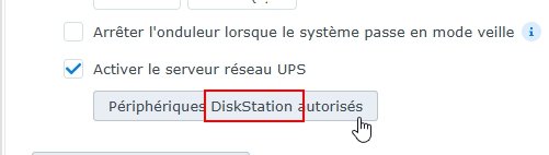

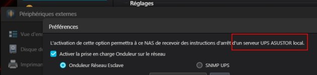

Ceci dit, je suis toujours intrigué par les mentions des deux NAS.
Chacun semble restreindre la notion de réseau UPS au matériel de sa propre marque :)

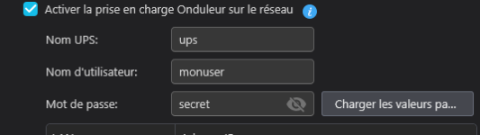

Pour votre information dans le cas d'un onduleur sur l'Asustor en Master/Primary et le Syno en Slave/Scondary.
On ne peut pas positionner le nom, le profil et le mot de passe sur le Syno pour se connecter sur l'Asustor.
C'est écrit en dur dans les fichiers de configuration du Synology,
/etc/ups/ups.conf et /etc/ups/upsd.users
Mais on peut faire marcher cela :
Si une configuration existe sur le Synology, désactiver la prise en charge UPS en 1er.
Puis "Appliquer"
Saisir les valeurs suivantes sur l'Asustor :
Nom UPS : ups
Nom d'utilisateur ; monuser
Mot de passe : secret
Puis "OK"
Attention !
Si vous avez activé le firewall sur l'Asustor, il faut autoriser la connexion depuis le Synology vers l'Asustor.
Le port UPS est TCP 3493.
Puis réactiver UPS sur le Syno avec "Serveur onduleur Synology" et l'adresse IP de l'Asustor :
Adresse IP de l'Asustor
Puis "Appliquer"
Cliquer sur "Information périphérique", vous devez avoir les infos de votre onduleur.
