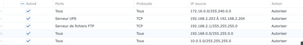

Une dernière chose, et pas des moindre : le parefeu du NAS.
L'as-tu configuré pour autoriser le sous-réseau du VPN à accéder au NAS ?

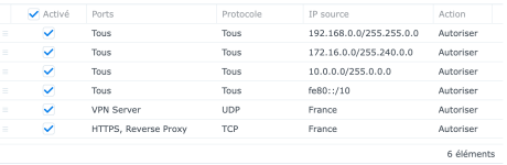

Il y a la screenshot de mon pare-feu en message 10, je vous la repose ici
Désolé @MilesTEG je viens juste de voir votre dernier message
Le fichier est modifié en effet mais j’ai laissé le # redirect-gateway def1 pour être en Split, il faudrait que je sois en Full Tunneling du coup ?
La configuration du pare-feu me semble ok. Tu as mis les grosses plages d’ip lan 😊
Pour le redirect-gateway, c’est pour que tout le trafic passe par le vpn, c’est préférable pour voir où se situe un problème…
