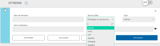

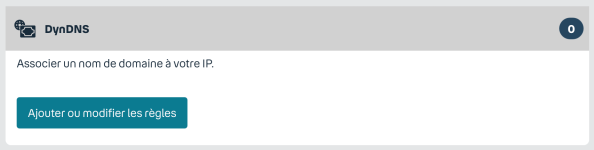

Par contre dans mon panneau d'administration de ma Bbox, j'ai ce champ d'apparent DynDNSCapture d’écran 2025-08-05 à 08.30.55.pngCapture d’écran 2025-08-05 à 08.34.22.png
Du coup je me pose la question !
c'est comme un synology.me, c'est un autre opérateur dont vous devez vous inscrire, il était gratuit, aujourd'hui, je ne sais pas si il l'est encore. Moi, j'utilise no-ip : https://www.noip.com/ car je n'aime pas tout avoir au même endroit.

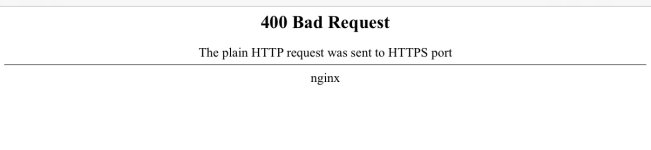

Suite à la mise en place du tutoriel avec cette fois-ci le bon adressage du port 443, je ne peux toujours pas accéder à mon NAS.
Mon navigateur mobile me retourne un "400 Bad Request - The plain HTTP request was sent to HTTPS port nginx"

Quand je suis avec mon iPhone, sous OpenVPN, Full Tunneling, je peux :
- me connecter via navigateur mobile en http ://192.x.x.x:HTTPDSM -> je tombe sur la page de connexion DSM.
- me connecter via navigateur mobile en https ://192.x.x.x:HTTPSDSM -> je tombe sur l'avertissement de connexion non sécurisée. Je ne vais pas loin. Si j'oublie https je tombe sur la page "Erreur 400 Bad Request".
- me connecter via navigateur mobile en http ://10.x.x.x:HTTPDSM -> je tombe sur la page de connexion DSM.
- me connecter via navigateur mobile en https ://10.x.x.x:HTTPSDSM -> je tombe sur l'avertissement de connexion non sécurisée. Je ne vais pas loin. Si j'oublie https je tombe sur la page "Erreur 400 Bad Request".

en https, il ne faut pas mettre d'adresse ip, il faut un nom de domaine et son certificat, sans ça, page d'erreur comme quoi la connexion n'est pas sécurisé.
