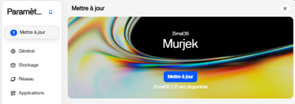

ZimaOS Upgrade ZimaOS
Après tu peut toujours installer manuellement aussi mais j’attendrai car la version 1,7 as des problèmes.
Mais cela n'a pas été pris en compte.
Ton serveur s'est mis à jour automatiquement sans valider le bouton "Mettre à jour" ?
C'étaient plus des problèmes mineurs liés à l'interface et non sur la stabilité globale du système. Ces soucis ont été réglés en bonne partie avec la bêta 1.
Non je suis allé dans le menu développeur, j'ai décoché "installer les beta".
Je suis revenu sur le menu principal qui proposait la 1.7, j'ai validé l'installation mais au redémarrage c'était la 1.7.1 beta qui était installée.
C'est mieux ainsi, car la beta1 règle les problèmes mineurs constatés sur la 1.7. ces beta 1 ainsi que la 2 sont très stables - pas d'inquiétude ;)
Je pense que cette mise à jour directement sur la Beta1 est volontaire de leur part.

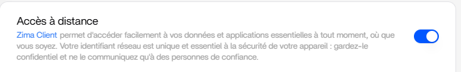

ZimaOS installe ZeroTier (Sans le préciser à l'installation)
Tu l'actives ou pas :

Par contre, désactiver l'accès distant ne règle pas le problème lié à ZeroTier qui s'installe avec le client PC en entrant en confil avec d'autres services VPN, ni le fait qu'il est installé de façon silencieuse sans information ni accord. Dans la mesure où cette chose refuse de se désinstaller et qu'elle s'installe malgré une utilisation locale, c'est un véritable problème. C'est une plaie à nettoyer.
Enfin, l'accès distant est important et de devoir le désactiver n'a pas de sens. Reste à optimiser l'appli mobile... ou de se trimballer une brouette de power bank ^^.
