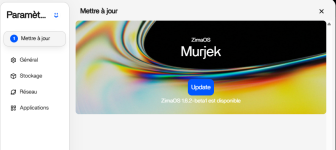

ZimaOS 1.6.2-beta1​
Sécurité​
  • Correction urgente d'un problème de sécurité à haut risque dans le module de gestion de compte, améliorant encore la sécurité des opérations de l'administrateur
  • Correction urgente d'un problème de sécurité à haut risque dans le service de fichiers, améliorant ainsi la sécurité de l'accès aux fichiers et des opérations
Nouveau​
  • Ajout du mode sombre pour l'application Fichiers
  • Ajout de la prise en charge de l'intégration d'Alibaba Cloud Drive
  • Mise à jour du noyau Linux vers la version 6.18.9
  • Ajout de la prise en charge des pilotes pour les appareils sans fil NVIDIA 470 / 580 / Open Kernel Module, Intel Xe / Battlemage, Realtek RTW88 / RTL8127, Intel / MediaTek / AIC8800 et les appareils audio Cirrus Logic, et ajout d'un mécanisme de détection et d'adaptation automatique des pilotes NVIDIA qui correspond automatiquement à la version de pilote appropriée en fonction du matériel
Fixé​
  • Correction de l'expiration de la clé OneDrive provoquant des problèmes de connexion, restauration de la disponibilité de l'intégration de base et optimisation du mécanisme de mise à jour de la clé
  • Correction d'un problème où l'application Collabora Server bloquait les sauvegardes, garantissant ainsi que les tâches de sauvegarde peuvent s'exécuter correctement
  • Correction d'un problème où plusieurs périphériques de stockage USB pouvaient se voir attribuer le même point de montage au démarrage
  • Correction d'un problème où les suff-device-nameixes hérités étaient générés lorsque les points de montage USB étaient en conflit
  • Correction d'un problème où le stockage créé à partir d'un disque à partition unique n'utilisait pas le nom spécifié par l'utilisateur comme point de montage
  • Correction de la dégradation du RAID après le redémarrage lorsqu'une matrice RAID était créée à partir de disques portant le même numéro de série
  • Correction des faux positifs dans les contrôles de démarrage RAID causés par des formats de nom de périphérique d'exécution incohérents
Optimisé​
  • Flux de travail optimisés d'exploitation de fichiers haute fréquence tels que l'importation, la migration, le cryptage, la copie et la découpe
  • Affichage optimisé de l'état de téléchargement du lecteur cloud, permettant aux utilisateurs de comprendre plus clairement la progression actuelle, l'état d'achèvement et les raisons de l'échec
merci de ton retour, je vais quand même attendre la version définitive ;)

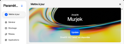

ZimaOS 1.6.2-beta2​
Fixé
  • Correction d'un problème où certains répertoires système étaient incorrectement identifiés comme des chemins non valides
Optimisé
  • Optimisation du processus de configuration de l'initialisation du lecteur cloud dans des scénarios spécifiques, correction des problèmes de chargement de fichiers causés par une initialisation lente
Réactions: FX Cachem

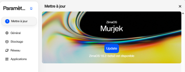

ZimaOS 1.6.2-beta3​
NB ZimaOS 1.6.2 vient d'être édité (il y a 30mn)
Fixé​
  • Correction d'un problème où le répertoire multimédia n'était pas accessible
  • Correction d'un problème où la migration des applications ne pouvait pas s'exécuter correctement
  • Correction d'un problème où casaos-every-boot signalait une erreur au démarrage
  • Correction d'un problème où Zima n'était pas accessible via le nom de domaine local
Sécurité​
  • Correction d'un problème de sécurité à haut risque dans le service de messagerie, améliorant ainsi la sécurité des communications du système

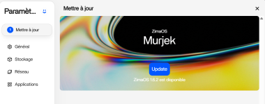

ZimaOS 1.6.2​
Security​
  • Correction urgente d'un problème de sécurité à haut risque dans le module de gestion des comptes, renforçant encore la sécurité des opérations administrateur
  • Correction urgente d'un problème de sécurité à haut risque dans le service de fichiers, améliorant la sécurité de l'accès et des opérations sur les fichiers
  • Correction d'un problème de sécurité à haut risque dans le service de messagerie, améliorant la sécurité des communications du système
  • SSH désactive désormais par défaut la connexion distante de l'utilisateur root, réduisant le risque d'exposition des comptes à privilèges élevés
  • SSH a ajouté plusieurs politiques de sécurité afin d'empêcher les attaques par force brute
  • Le service NFS est désormais désactivé par défaut, ce qui réduit le risque d'accès non autorisé
New​
  • Ajout du mode sombre pour l'application Files
  • Ajout de la prise en charge de l'intégration avec Alibaba Cloud Drive
  • Ajout de la prise en charge des pilotes pour NVIDIA 470 / 580 / Open Kernel Module, Intel Xe / Battlemage, Realtek RTW88 / RTL8127, les périphériques sans fil Intel / MediaTek / AIC8800 et les périphériques audio Cirrus Logic, ainsi que d'un mécanisme de détection et d'adaptation automatiques des pilotes NVIDIA qui associe automatiquement la version appropriée du pilote en fonction du matériel
Fixed​
  • Correction du problème de connexion causé par l'expiration de la clé OneDrive, restauration de la disponibilité de base de l'intégration et optimisation du mécanisme de mise à jour de la clé
  • Correction d'un problème où l'application Collabora Server bloquait les sauvegardes, garantissant que les tâches de sauvegarde puissent s'exécuter correctement
  • Correction d'un problème où des suffixes hérités -device-name étaient générés en cas de conflit entre points de montage USB
  • Correction d'une dégradation RAID après redémarrage lorsqu'une baie RAID était créée à partir de disques ayant le même numéro de série
Optimized​
  • Optimisation des flux d'opérations de fichiers à haute fréquence tels que l'importation, la migration, le chiffrement, la copie et la coupe
  • Optimisation de l'affichage de l'état de téléversement du disque cloud, afin que les utilisateurs comprennent plus clairement la progression actuelle, l'état d'achèvement et les raisons des échecs
Réactions: ArnaudL et yogi_om
Mise à jour du moteur Docker à 28.3.2
La version du moteur Docker a été mise à jour à 28.3.2 (sortie en juillet 2025), à ce jour. La dernière version est sur le site à 29.6.1 (sortie en juin 2026).
Du coup j’ai pas eu la mise à jour1.6.2? Sans doute retiré à cause de la beta 3 ?
??? sur mon serveur 2, j'ai installé toutes les beta et la 1.6.2. Si tu ne l'as pas au téléchargement, tu peux l'installer manuellement :
Réactions: Ludo33
