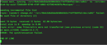

Pour ce faire je pensais utiliser l'extension Sauvegarde USB, qui semble simple et efficace en terme d'utilisation, sauf que, rien ne va comme on le souhaite...
Par ex, il y a 4 Go à copier ver le nas. Je paramètre la bestiole, je lance la tâche, elle s'éxecute en une fraction de seconde avec un message d'erreur, que je ne sais interpréter et régler. Après quelques recherches sur le net, je m'en remet à vous.

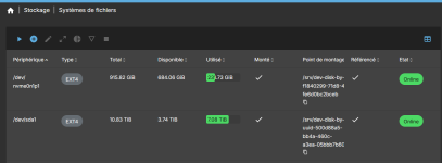

Tu as des disques physique, représenté par les chemins de type : /dev/sda ou /dev/nvme0n1 , ...
Sur ces disques, tu as une ou plusieurs partitions. /dev/sda1 sera la 1ere partition du disque /dev/sda
Par défaut les partitions dans OMV sont en EXT4 ( c'est le plus courant ) , mais OMV est compatible aussi avec BTRFS par exemple )
Cette partition est monté dans un dossier a l'intérieur du répertoire /srv/, sous la forme /srv/dev-disk-by-uuid-<UUID>
C'est se dernier dossier que tu dois utiliser pour "accéder" aux dossiers/fichiers présent sur la partition du disque.

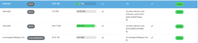

Cela, je l'ai plutôt intégré. Mais deux choses me chatouillent :
1/ Pourquoi il n'y a que 2 "morceaux" de sdg qui apparaissent, où sont passé les autres (disque d'installation DEBIAN-OMV) ?
2/ Pourquoi je ne peux pas monter sdh, qui en fait n’apparaît pas dans le menu des volumes montables, enfin si, il n'y a que 318 Go sur les 4To ?
Pour être plus parlant :
