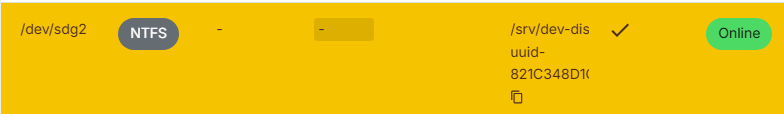

1/ Pourquoi il n'y a que 2 "morceaux" de sdg qui apparaissent, où sont passé les autres (disque d'installation DEBIAN-OMV) ?

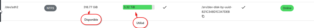

2/ Pourquoi je ne peux pas monter sdh, qui en fait n’apparaît pas dans le menu des volumes montables, enfin si, il n'y a que 318 Go sur les 4To ?
Pour être plus parlant :
je dirait surement que les autres partitions ne sont pas compatible ( genre partition qui servait de SWAP a un autre systeme, dans un format non géré par OMV, ... ) ou simplement non monté.
Je ne sais pas sur quel disque tu as installé OMV, mais de base le disque d'OMV est visible dans Stockage > Disques, mais non utilisable pour autre chose ( donc pas de systeme de fichiers monté, ... )
/dev/sdh fait 3.64 To, dont une partition NTFS qui semble prendre presque l'ensemble du disque. Ici il est monté complètement pour moi :
Disponible + Utilisé = Capacité de la partition
318 Go + 3320 Go = 3638 Go = 3,64 To
Lisque apparaissant avec 2 partitions est celui d'installation de Debian-OMV, ce qui doit expliquer cela. D'autant plus qu'au moment de l'installation j'ai choisi de séparer var, tmp et, ...Ceci doit expliquer cela.
Par contre, ce dernier fait 128 Go, en gros 20 Go sont utilisés... les reste est perdu ?
