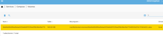

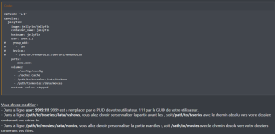

Concernant Jelly, je ne saisis pas très bien ta consigne, car j'ai à l'écran ceci, sans opportunité de créer un volume pour compose jellyfin...
Concernant Filezilla... c'est un bel écran noir que je rencontre...
Arrive tu as placer des captures écran ? Logiquement tu as simplement a faire la touche "Imprim Ecran" et tu peut directement coller dans le post du forum pour charger l'image.
Ha je vois que tu utilise l'image filezilla de linuxserver, je ne la connais pas. Mon compose plus concerne une image filezilla de jlesage
Tu m'invites à passer à la version jlesage. Ce que je vais faire...
Pour revenir à Jellyfin... tu me proposes "Installé en docker ? Si oui, il faut rajouter dans les volumes un chemin vers tes dossiers partagés existante afin que Jellyfin puisse y accéder."
c'est le cas mais dans ma capture d'écran ci-dessus, je ne vois pas comment créer un volume dans compose... il m'affiche un seul volume et pas la possibilité d'en créer un.

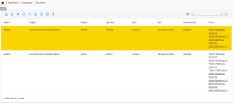

Je découvre petit à petit et, essaye de palier à ce souci des copier coller sous windows... j'ai installé, paramétré FileBrowser, une fois terminé, l'accès ne se fait pas... "error, connection timed out...", même si cela ne sert rien (puisque nous sommes en local, avec IP fixe sur le même routeur) j'ai désactivé le VPN...
J'ai pourtant accès aux services filezilla et jellyfin...
L'adresse est bonne le port est bon...
Grrrrr...
J'ai passé le port de filebrowser de 3670 à 3671 et c'est OK. Maintenant, il me demande ID et MDP... impossible d'accéder.
