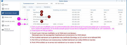

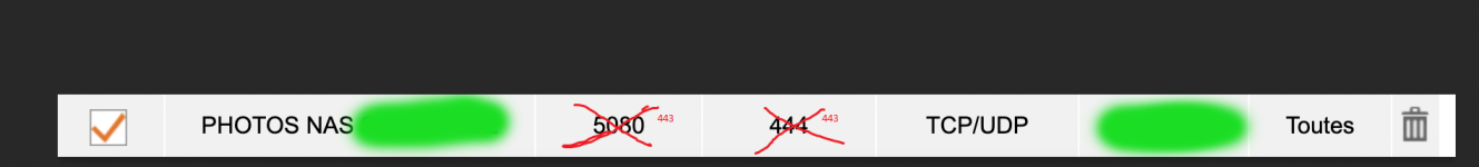

mais pourquoi 38008 dans ta règle de Livebox ? Alors que dans ton NAS c'est marqué 38443 ?
j'ai affiché le mauvais, celui que j'ai affiché est en http, le https est en dessous avec le bon chiffre

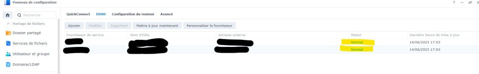

regarde si ton nom de domaine est actif et actualisé dans panneau de configuration / accès externe / ddns
oui j'y avais pensé et j'avais même vérifié que je me trompais pas dans le libellé. C'est tout bon. Mais je tombe sur cette erreur 404

Je précise que la capture d'écran de la Livebox que tu commentes, MilesTEG1, c'est pas la mienne :) mais je reconnais que la mienne n'était guère mieux jusqu'à ce que je vienne ici pour mettre en place du RP.

3/ la capture d'écran que tu montres en dernier, c'est ton routeur, c'est ça ?
3a/ Donc sur ma Livebox, j'aurai a minima la règle 5 (que j'ai déjà je crois).
Oui, mon routeur est un Synology RT2600AC.

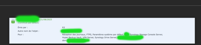

bonjour à tous
j'ai lu au tout début du tuto que lors de la création du certificat, l'astérisque dans la partie "pour" du certificat signifie que tous les sous-domaines fonctionneront.
Problème pour moi : le certificat est créé depuis longtemps, voici une copie d'écran où j'ai juste masqué le nom de domaine, l'astérisque n'apparaît pas.
et je n'arrive pas à le supprimer pour le refaire, et comme il est chez synology.me, je ne peux pas en refaire un chez eux.
Par contre, j'ai essayé, juste pour voir, de faire un RP sur dsm comme indiqué dans le tuto de MileTEG1, et il apparaît bien sur la dernière ligne de ma capture.
ALors j'ai un autre certificat qui est apparu hier soir quand j'ai mis à jour DSM de la version 6 à la version 7. Ce certificat est "adossé" au Quickconnect que j'avais défini pour ce NAS il y a longtemps et dont je ne me sers pas.
Question : puis-je définir ce certificat quiconnect comme certificat par défaut pour pouvoir supprimer l'autre en synology.me et pour pouvoir le recréer dans la foulée comme indiqué au début de ce tuto ? Comme ça, j'aurai alors l'* qui apparaîtra.
