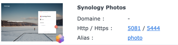

on peut voir une copie d'écran sans le domaine (le premier)
synology photo est bien sur le nas dont vous modifiez le reverse proxy ?
sinon, modifiez le protocol http en https, le dernier
oui, et le même essai sur les autres reverse proxy que j'ai créés ne fonctionnent pas mieux (avant la modif de port et de remplacer l'ip lan par localhost)
ça marche !!! j'ai mis comme conseillé https dans le 2e protocole aussi, et ça fonctionne ! je vais essayer sur les autres pour voir.

il faut mettre :
soit :
destination :
protocol : https
nom d'hôte : localhost
port 5444
soit :
destination :
protocol : http
port 5081
je suis plutôt partant pour le premier
Merci mille et une fois !!! (au moins :) )

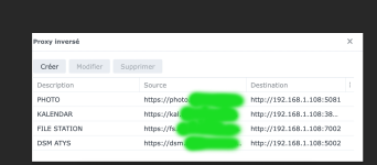

j'ai corrigé mes différentes entrées dans le RP et maintenant j'ai ça, je montre celui de photo mais c'est fait selon le même principe pour dsm/calendrier/file station
et j'ai bien envie d'ajouter pour le RP de dsm un profil limitant les IP aux IP locales. J'ai vu dans le tuto que c'était conseillé et la façon de le faire.
