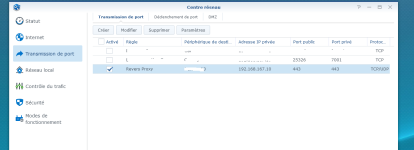

Dans les transferts de ports : essaye de mettre TCP/UDP à l'exemple de ma règle pour le reverse proxy SWAG :

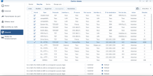

Montre également le pare-feu du routeur.
Le miens étant comme ceci :
Montre également le parefeu du NAS.

Et je pense que tu devrais plutôt mettre l'adresse IP de la machine plutôt que localhost dans le reverse proxy.

Version SRM 1.2 (RT1900ac) je viens de corriger IP et tcp/udp

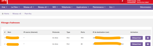

Là tu parles bien d'un accès depuis l'extérieur du réseau local, comme par exemple en 4G ?
Ensuite, je pense qu'il faudrait plutôt configurer le reverse proxy pour les services avec une connexion HTTP pour la partie interne au réseau local. Surtout quand c'est sur le NAS lui-même.
Si ça n'aide pas, enlever le HSTS de la configuration de l'entrée du reverse proxy. Car si on tape le ndd avec http, comme il n'y a pas de redirection, on aboutira sur rien.
PS : je conseille toujours de changer les ports par défaut... donc ne pas utiliser les ports 5000 et 5001 etc :)
Dernière chose : je crois que l'IPv6 ne fait pas bien bon ménage...
Dans la configuration de la box pour le transfert de port, il faudrait essayer de mettre une IPv4.
Et enfin, as-tu une IPv4 Full Stack chez SFR ? Car si tu n'en as pas fait la demande, ton IPv4 est partagée avec d'autres personnes, et donc tu n'as qu'une toute petite partie des ports... Auquel cas, demande une IPv4 full Stack.
Il faut que je vérifie. Je pensais que oui, mais maintenant j'ai un doute.
(Edit: Malheureusement je suis en IPv4 partagée...)
Réactions: MilesTEG
Le soucis que tu rencontres doit certainement venir de là.
Laisse les ipv6 mais cherche à avoir une ipv4 full stack et retente apres 😊

Petit retex après quelques jours :
- SFR m'a donné une IPv4 full stack 🥳
En prenant des conseils sur différents forums, je n'ai eu qu'à écrire dans le chat technique de SFR (avec en gras les mots clés à mettre pour déclencher une action de leur part dans leur arbre de décision) : "Bonjour, J'ai un modem en FFTH configuré en IPv4 CGNAT + IPv6. Pour accéder à mon réseau local depuis l'extérieur, je souhaiterais un IPv4 rollback pour avoir une IPv4 full stack. Un ami qui a eu le même problème me disait qu'en contactant la cellule expertise vous pourriez faire la reconfiguration à distance." J'ai été rappelé par un technicien qui a suivi le dossier jusqu'à ce que tout soit fonctionnel, sans poser de questions.
- Le reverse proxy marche très bien de n'importe quel PC distant, je suis heureux de savoir le faire et de voir que ça marche !
- Seulement les différents alias (ex : file.ndd.synology.fr) ne sont pas accessibles à partir de mon smartphone connecté en 4G, alors que tout fonctionne bien en Wifi... Quelqu'un aurait-il une idée du pourquoi ?
