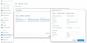

Je rencontre un problème à la dernière étape, pour paramétrer les redirections de ports sur ma freebox (OS 4.6) : j'essaie de saisir le port 443, mais il affiche "Vous sevez saisir un port supérieur à 49152" ! D'où vient cette valeur qui semble fantaisiste ?
En marge de ce problème bloquant, j'ai 3 questions à poser, si tu as un peu de temps :
1) Suis-je obligé de mettre DSM en accès internet ? (outre le fait que ça peut présenter un risque malgré toutes les précautions que tu suggères, je n'aurai jamais besoin d'accéder à DSM en dehors de chez moi).
L'usage (pour l'instant unique) que je veux faire de mon NAS est la mise à disposition d'un album photos à un nombre assez restreint de proches.
Par conséquent, je voudrais définir mon domaine uniquement pour Synology Photos, si tu valides cette config.
2) Dans le paramétrage du proxy inversé, tu suggères de modifier les ports par défaut : y a-t-il des plages de valeurs autorisées ? Par ailleurs, pour les photos, dans le préfixe du nom d'hôte, tu as mis "photos" (avec un s) : j'imagine que ce préfixe doit être identique à l'alias paramétré dans Portail de connexion > Applications > Synology Photos (qui a comme valeur par défaut "photo" (sans s). Confirmes-tu ?
3) Si je comprends bien, dans le paramétrage du pare-feu du NAS, je n'aurai que 2 lignes :
- Synology photos, TCP, France, Autoriser
- Tous, tous, tous, refuser
Est-ce que tu valides ?
Merci 1000 fois pour tes conseils avisés, en espérant que je ne te prends pas trop la tête avec mes question de débutant...

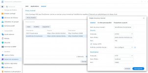

@MilesTEG1,
Bon, j'ai un peu creusé ton paramétrage du pare-feu et j'en suis arrivé à la config suivante :
  1. Tous, tous, 192.168.1.101/255.255.255.0, Autoriser pour permettre un accès local sur ma machine
  2. HTTPS, Reverse Proxy, TCP, France, Autoriser, pour permettre les connexions sur le port 443 depuis la France uniquement
  3. Synology Photos, TCP, France, Autoriser pour permettre l'accès aux photos depuis la France
  4. Tous, tous, tous, Refuser pour refuser tout le reste.
Je n'ai plus d'avertissement du pare-feu et j'ai pu remettre en place la redirection de port sur la box.

Pour la perte d'accès, c'est probablement un soucis avec le reverse proxy... Montre voir là aussi avec une capture ;)
PS : pense à masquer ton nom de domaine ;)
    98.2 KB · Affichages: 53
    25.9 KB · Affichages: 41
    31 KB · Affichages: 41
    104 KB · Affichages: 39
    100 KB · Affichages: 38
    175.2 KB · Affichages: 34

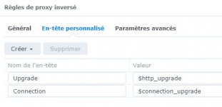

    202.6 KB · Affichages: 45
