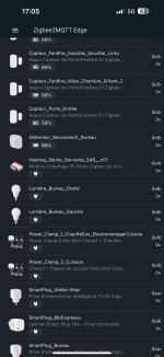

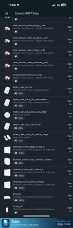

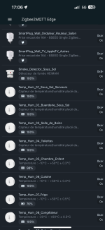

hello,
alors merci ++++ (y)(y)
j'ai du "reseter" le NUC au moins 3 fois et en ayant suivi d'autres tutos > KO :(
j'ai suivi le tuto que tu a posté, et nickel :D
... enfin j'ai la carte avec les LQI : cela va me permettre d'affiner les choses à rajouter ou pas :)
