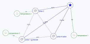

donc je laisse tourner comme ça pour l'instant ... et de toute façon j'ai dû réutiliser clavier et souris pour démarrer mon premier Lenovo qui sont arrivés ce midi ...
