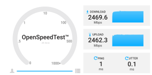

voici le resultat du test sachant que:
Le PC est relié au routeur
Le nas est relié au routeur
Le routeur est relié a la livebox
la livebox n'a aucun autre lien que l'arrivée de la fibre.

après la lecture de plusieurs forum sur orange,ainsi que toutes vos réflexions, j'ai fait une MAJ du driver de la carte réseau: Miracle !
2387 MB en reception et 2366 en envoi.......
