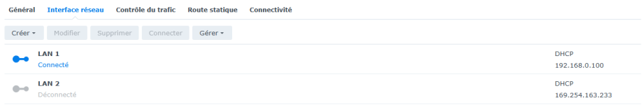

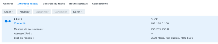

— sur ton NAS, peux-tu aller dans Réseau > Interface réseau et me dire quel est le chiffre que tu as en face de "état du réseau", stp.
En effet, les débits sont en deçà des spécifications
c'est ceci qu'il demande :
Le ds925+ ayant un port 1 gbit/s et un deuxième port 2.5 gbit/s, nous ne savons pas quel port est le 2.5 gbit/s
le pc a à priori 2 ports ethernet, un en 1 gbits/s et le deuxième en 2.5 gbit/s, à priori, il est branché sur le port 1 git/s et je ne suis pas sur, mais à priori, le port 2.5 est aussi branché (nous n'avons pas les spécifications) et le port 1 gbit/s doit être prioritaire.

Concernant le NAS : parfait.
Ensuite, Bliz a tout dit. Du coup, si tu branches ton PC (depuis son port 2,5Gb) sur un switch 2,5/10 et que ton NAS est branché lui aussi sur un switch 2,5/10 (que ce soit le meme ou non mais qui sera branché sur le précédent switch en 10Gb ou 2,5Gb), tu verras une nette amélioration des copies du PC vers le NAS et vice et versa. Tu vas augmenter ta vitesse par ±2,5. Idem pour le surf sur internet et le téléchargement, tu vas multiplier ta vitesse par 2,5.
