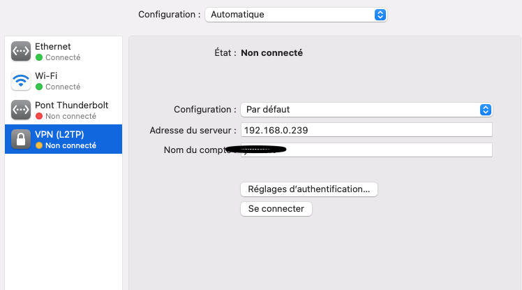

encore une petite question voici voici une capture d'écran de mes préférence réseau ou j'ai mis l'adresse Ip de mon NAS (je ne la cache plus lol ! c'est la qu'il faut que je la remplace par mon adresse IP public ?
Oui, par l'IP publique ou le DDNS...
Par contre sur le Mac tu es en L2TP, donc il faut configurer la partie VPN Serveur (sur le NAS et pour les ports de la box) en L2TP/IPsec et pas en openVPN.

@maxou56 j'ai suivi le tutoriel que m'a donné @EVOTk https://www.forum-nas.fr/threads/tuto-se-connecter-en-vpn-l2tp-ipsec.7233/ pas à pas apparement il parlait de l'Ip du NAS c'est pour cela que je l'ai mis. Par contre je dois avoir une IP public dynamic elle change tout le temps quand le clique sur le lien que ma fourni @EVOTk . J'utiliserai bien le DDNS mais je ne sais pas ou je peux trouver cette information.
