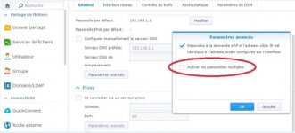

A noter : il ne faudra pas cocher la case "autoriser aux clients l'acces au serveur LAN", sinon les clients auront egalement acces aux elements du reseau local et quand ils surferont ca sera à partir de ton IP. En gros, s'il y a un acces à un site illegal, le GIGN viendra la ou il y a le nas en premier... :lol: apres si c'est que vos proches et que vous êtes sur du coup: pas de probleme.
A Verifier :
Si on ne peut se connecter qu’en 10.x.x.x au lieu de 192.168.x.x.
Vérifier que la case soit déconnectée.

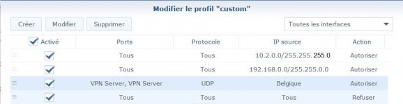

4 Réglage du Pare-feu du NAS
Puis modifier les règles :
- Cliquer sur « sélectionner » dans une liste d’applications intégrées.
Valider le tout par un petit OK
Vous pouvez avoir un truc de ce style :
Pour les neophytes, il y a un ordre pour les règles. On commence par celle du haut et si ce qui veut entrer n’est pas bloqué, ca passe à la 2nd regle. ON N'OUBLIE PAS DE TOUT BLOQUER SUR LA DERNIERE REGLE
Bien entendu, vous pouvez aussi régler le pare-feu pour dire que la connexion ne peut se faire que de tel ou tel pays. Ou au contraire, interdite de tel ou pays... ;o)
Il est à noter que j’ai mis 192.168.0.0 avec un masque 255.255.0.0. ça veut dire que cela va laisser passer de 192.168.0.0 à 192.168.255.255. (Vos équipements sur le LAN) - mais vous pouvez tres bien reduire par 192.168.1.0/255.255.255.0 si votre LAN est en 192.168.1.y
Et si votre LAN est du genre 172.16.x.y, bah il faudra adapter… ;o)

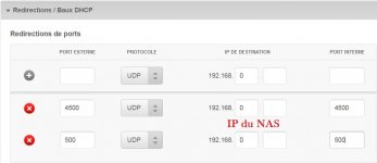

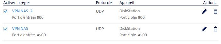

5 Redirections
En fonction de votre routeur (bien souvent une box) c’est à tel ou tel endroit.
L’objectif du VPN est de se connecter sans ouvrir les ports habituels (genre le 5000 ou 5001) - Combien sont ceux qui ouvre tout et n'importe quoi, pourvu que ca marche !!?? :lol:
Par exemple chez Free, il faut se connecter sur son interface et aller dans « Ma Freebox » puis « redirections / baux DHCP »
ATTENTION, il ne FAUT PAS rediriger le port 1701 – c’est une faille de sécurité
On sauvegarde et normalement on redemarre…
C’est fini de ce cote.
