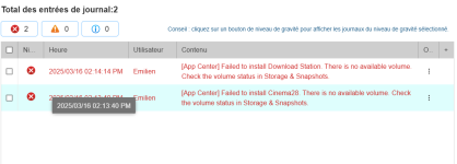

Hello !
J'ai enfin le temps de me pencher là dessus cet après-midi. J'ai fais ce que tu m'as dit, j'ai enlever les HDD et le SSD système et j'ai un message d'erreur quand je veux installer une application :
J'avais déjà copié des applications dessus, ça peut venir de là ?
Edith : Bon en fait il démarre avec l'ancien SSD mais pas avec un SSD vierge à priori.
