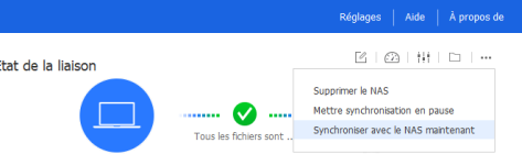

Ah ok. Alors du coup... Pourquoi est ce que j'ai ce message d'erreur dans Qsync central ? Il faut que je fasse une manipulation spécifique pour la faire disparaitre ?
Ton screen c'est Qsync client sur pc, Qsync central c'est sur le NAS.
Tu avais bien arreter qsync central sur le nas pour la copie ? Tu as relancer Qsync central et redémarrer le NAS ensuite ?

Tu as essayer de forcer la sync ? Pas d'erreur sur le NAS ?

Si tes documents sont bien dans ton home, alors sinon supprime la sync actuellement présente sur ton PC, et remet cela en place ( assure toi d'avoir un backup ;) )
Je viens de lancer une synchronisation, je vais voir ça.
J'ai vu qu'il y avait un tutoriel pour réparer ça, je vais essayer de cliquer dessus si jamais ça ne fonctionne toujours pas.

Avec le tuto j'ai réussi à resynchroniser mais je ne saurai même pas dire s'il y a des documents perdus ou pas...
Pour le coup, il faut juste reconfigurer le chemin de fichier depuis mon PC, tout le reste, tu me l'avais déjà fait faire. ;)
