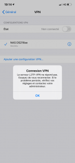

Effectivement je viens de changer mais j'ai toujours la même erreur à savoir sur iOS "Le serveur L2TP-VPN ne répond pas. Essayer de vous reconnecter. Si le pro...."

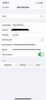

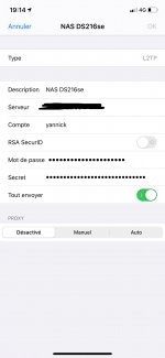

Etape 5
Connexion iOS
Puis erreur
Je ne comprend vraiment pas pourquoi,
Qqn aurais une piste ? sorry

Dans ta config sur l'iPhone,
Tu es sûr de l'adresse du serveur ? Attention, il faut juste l'adresse du serveur sans ajouter le port à la fin.
D'ailleurs, tu utilises l'adresse IP WAN de ta box ou un DDNS type Synology.me ?
Le mot de passe est bien celui de l'utilisateur Yannick ?
Le Secret est bien la clé pré-partagée définie dans la config sur le NAS ?
Dans les options de config, tu as bien coché l'Authentification MS-CHAP v2 ?
