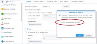

Faut il essayer en 10.2..... ou 192.168.0....
Quand tu es dans ton canap en wifi. pour te connecter au nas tu marques quoi ? 192.168.0.y ?
bah la c'est pareil sauf si tu as laissé coché la case pour les passerelles multiples. (cf 3 Configuration L2TP/IPSEC).
=> il n'y a pas de raison que ça ne fonctionne pas. ;o)
