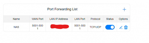

déjà je tente un accès à mon NAS depuis internet avec https://xxx.synology.me:5001 mais pas de réponse...

précision mon routeur est un huawei b715 4G, mais à part un accès 4G c'est un routeur normal je pense
L'ouverture de port n'est pas possible en 4G bien que la fonction soit présente ( car effectivement c'est un routeur normal ^^ )
Il te faut passer par un VPS par exemple pour faire cela. Par exemple, ce post sur nas-forum.
Pour un acces simple au NAS, sans ouverture de port, il est possible d'utiliser quickconnect mais le débit sera fortement réduit.

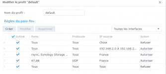

oups petit souci car j'ai le service dhcp sur le NAS et j'ai appliqué les règles de FW du tuto initial, mais mon mobile ne peux plus se connecter au wifi...
est ce dû aux règles ? en tous si je désactive le FW ça remarche....
les règles
je suis en 2, pas en 1 mais je crois bien avoir adapté ça, il faut d'autres ports pour le dhcp non ? 647, 67, 68 ?
ben voilà ou j'en suis mais le mobile ne se connecte toujours pas au wifi
je pense que la regle 67,68 est redondante avec celle d'avant ou il y a le DHCP en plus...
le dhcp est fourni par le NAS, le wifi par un routeur qui est le LAN en xxx.xxx.2.x
Ta regle d'ip locale n'est pas bonne, il faut utiliser Sous-Reseau comme ici :
Je te conseil d'utiliser 192.168.0.0 / 255.255.0.0 cela prendera en compte tout les reseaux 192.168.x.x
Source : [Tuto] Régler son pare-feu pour un usage local
ok c'est ce que j'avais fait donc je le remets mais ça ne fonctionnait pas non plus... je retente
voilà mais toujours ko
