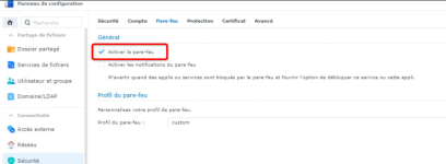

Le réglage du Pare-Feu se passe dans Panneau de Configuration > Sécurité > Pare-Feu
Nous allons cocher la case "Activer le pare-feu" puis nous cliquons sur "Modifier les règles"

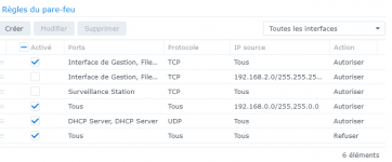

bonsoir,
je tente d'activer le pare feu sur mon NAS avec DSM 7 mais ça m'empêche de connecter les mobiles au wifi.
le wifi est généré par un routeur qui est dans le LAN
le dhcp est fourni par le DSM
avec ces règles minimalistes et peut etre pas très utile ça bloque
si je désactive le FW ça se connecte

❌La 1ere regle ne sert a rien, car la 3eme l'englobe
❗ la 2eme regle permet l'acces a Surveillance station ne n'importe ou ( exposer sur internet donc ) c'est voulu ?
✅la 3eme regles autorise tous le traffic venant de ton reseau local ( c'est bien de pas se bannir soit meme ^^ )
✅la 4eme regle est donc notre autorisation pour le DHCP, avec l'obligation de la regler sur "Ip Source > tous"
✅la 5eme regle interdit tout le reste
