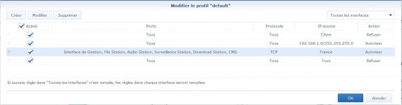

Ceci est une étape importante du paramétrage. Cela permets de designer qui/comment/depuis où, il est possible d’accéder au nas.
Voici un exemple de configuration de Pare-feu (les regles ont un ordre)
Ici on va :
  • Bloquer la chine pour tous les services (on peut aussi bloquer d’autres pays)
  • Autoriser les IP locales en 192.168.1.x
  • Autoriser de France les accès uniquement en TCP vers le port 5001 (si vous avez mis un port exotique, à vous de modifier)
  • On bloque tout le reste

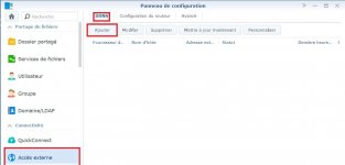

On va commencer par se rendre sur https://account.synology.com/fr-fr pour creer un compte. Je vous laisse suivre les pages les unes après les autres… rien d’extraordinaire.

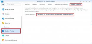

Ensuite il va falloir mettre en liaison notre NAS avec ledit compte tout juste créé.
Rien de plus simple :
Après le tuto, vous pourrez aller faire un saut sur votre compte (pas bancaire hein... ;o))et vous verrez que votre nas y est inscrit et qu’il est actif. ;o)

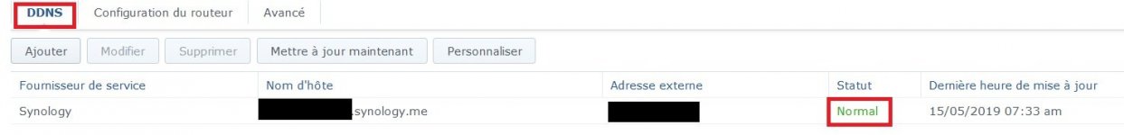

On configure et on teste avant de valider. Le statut doit être en « normal ».

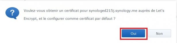

On valide,
Retenez bien le nom que vous avez mentionné. C’est grâce à lui que vous pourrez vous connecter.

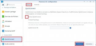

Pour une question de sécurité, je déconseille l’utilisation de Quickconnect. Donc comme on est dans le coin…
