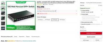

j'ai aussi découvert une autre marque inconnue : GoodTop
il propose un switch managéable de 8 x 10Gb SFP+ pour ... moins de 100€ :oops:
autant j'ai testé KeepLink qui avait déjà une réputation correct (et aucune panne à ce jour chez moi) l'a je me demande "ou est le loup ?"
m'enfin pour les amateurs de risques voici le lien sur AliExpress
Sauf erreur, il s'agit d'un 8 ports SFP, donc il faudra rajouter 8 modules fibre ou cuivre si on veut s'en servir pour autre chose qu'un objet de décoration. C'est peut-être ça que tu appelles le loup.
Autre point qui vaut pour les modèles "gérés", ou manageables ou administrables : il n'est pas facile de savoir précisément quelles fonctions sont gérées.
Bien souvent, on peut juste configurer l'adressage IP pour l'administration, le mot de passe du compte administrateur, l'affectation des vlans aux ports, visualiser l'état des ports, mettre à jour le firmware (en supposant qu'une version autre que la version initiale soit publiée), redémarrer la bête. Pour d'autres fonctions comme, par exemple, STP, SNMP, agrégation de ports, journalisation SYSLOG, protection DHCP, ..., il faut passer sur des modèles semi-pro, ou pro, mais ce n'est plus les mêmes tarifs.
Pour un particulier qui veut juste raccorder des équipements, éventuellement segmenter le réseau, ça peut le faire. Pour ceux qui ont des besoins plus pointus, c'est à vérifier.
heuuu pas pour moi puisque je préfère connecter mes switchs 2.5Gb RJ45 (qui ont tous un 10Gb SFP+) en 10Gb SFP+ justement, comme une sorte d'autoroute à haut débit en dehors du 2.5 Gb classique qui relie NAS, PC, etc ...
je pense que le loup vient du fait que la qualité doit pas être au rdv genre matos de base vendu dans les pays moins exigeant niveau qualité !!
le Nicgiga que j'ai trouvé en février fonctionne toujours nickel depuis ... mais avant de l'acheter j'en ai passé des heures à lire les retours d'acheteurs (majoritairement US) qui en étaient très content :)
