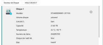

Voici les captures d'écran histoire de répondre à d'autres de vos questions si jamais
Je précise déjà que... à mon grand étonnement, il dit (rien que pour me contrarier, il a sû que j'allais venir en parler ici sans doute) que le disque est bon (??) d'où l'autre capture où il met bien qu'il y a un petit souci. D'ailleurs, au moment d'écrire ces lignes, la lumière sur le NAS au disque 1 est verte, elle est rouge normalement. Elle le sera sans doute dans 2h ou si je fais travailler le disque un peu +.
