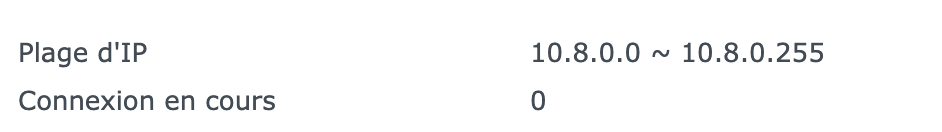

Mais du coup si je me connect avec openVPN je ne pourrait plus acceder en SSH au nas depuis le VPN ? Je dois mettre quoi dans la règle pour activer l'ecces SSH via le vpn ?
Le vpn utilise ceci :

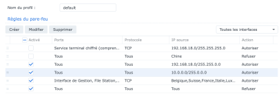

merci, du coup ca donne ceci ?
Je laisse l'avant dernière ?
j'ai testé mis je n'accede plus a jellyfin de l'exterieur si j'active le dernier. j'i essayé depuis mon mobile et l'ordi du boulot.

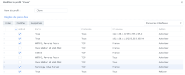

1. Configuration du reverse-proxy​
2. Réglages du pare-feu :​
Là, on va faire le cas où tu ne veux accéder à DSM depuis internet que depuis la France.
Il faut autoriser cette connexion, mais aussi toutes celles du LAN (et du serveur VPN, mais ça on y viendra plus tard quand ton accès sera fonctionnel depuis l'extérieur).
Explications :
Il faut savoir que les règles sont lues et appliquées (si activées) de haut en bas.
  1. On autorise Tous depuis les IP de ton LAN : 192.168.1.1 -> 192.168.1.254
  2. On autorise Tous depuis les IP du réseau du VPN : 192.168.10.1 -> 192.168.1.254 (nécessaire quand on aura abordé la partie VPN, qui est bien plus sécurisé pour accéder à DSM... perso, je n'ai pas autorisé l'accès depuis internet à DSM, uniquement en LAN et depuis le VPN).
  3. On autorise toutes les connexions TCP sur le port 443 (HTTPS) depuis des IP françaises (ce sera le reverse proxy qui va se charger de transférer sur le bon port).

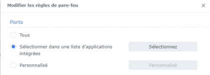

    J'utilise le sélecteur pour choisir le bon port :
  4. La règle est pour le moment désactivée, mais elle autorise les connexions TCP sur le port 80 (Web) aux IP françaises : cette règle ne devrait pas avoir besoin d'être activée, et peut même être supprimée, mais comme il se peut que l'on en ait besoin, je l'ai laissée... mais désactivée.
  5. On autorise les connexions sur le port 55555 de Jellyfin à toutes les IP françaises.
  6. Cette règle est désactivée, mais est présente en cas de besoin. Elle permet à toutes les IP du monde entier (pas de restriction géographique) de se connecter sur le port 443 (HTTPS).
  7. Même chose que la règle 6, mais pour le port 80 (Web). Désactivée.
  8. La plus importante des règles : elle refuse toute connexion qui n'aurait pas été autorisées auparavant. Elle est essentielle pour la sécurité du NAS.
Pour ton utilisation future, il faudra ajouter une règle pour autoriser une application à être accessible depuis internet en ajoutant une règle avant la dernière.
Par exemple, si tu veux utiliser les clients Drive en synchronisation, il faudra ouvrir le port 6690 (dispo dans le sélecteur de ports : 1649367182607.png )
Le pare-feu ressemblera alors à ça :

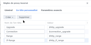

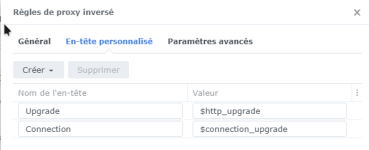

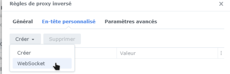

Ensuite les entrées WebSocket :
Et les deux autres qui suivent (trouvé dans le fichier de conf de nginx : https://github.com/linuxserver/reverse-proxy-confs/blob/master/jellyfin.subdomain.conf.sample )

Ca sert à quoi les en-tête personnalisée ?
J'avais paramétré le reverse proxy sans ca ca fonctionné et avec les en-tete aussi du coup je ne comprends pas bien ce que ca fait exactement
J'ai fait un VPN avec openvpn et vpn server sur le syno
Petite question, si je fais une fausse manip dans le parefeu et que je ne peux plus y acceder meme en local ? il y a quoi comme solution ?
Heu pont les en-têtes personnalisés… je sais que certaines applications ne fonctionnent pas bien sans. Faudrait creuser car là je ne sais pas expliquer davantage ??

J'avais créé la règle pour le local (j'espère qu'elle était bonne :) ),
la regle pour le reverse proxy qui pour l'instant est sur le port 7090 accessible depuis la france.
et la regle sur bloquer tout le reste
Le reverse proxy n'etait plus accessible depuis ma machine du bureau... Du coup je me suis dit que l'ip n'etait peut etre pas francaise et j'ai mis accessible a tous pour tester....
Et la je n'ai plus acces a rien sauf a jellyfin sur le reverse proxy....
C'est bon j'ai reucpéré mon nas :)
