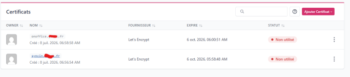

Maintenant que Sync_in est installé et fonctionnel, je ne vais pas tout refaire, je voulais juste modifier le chemin du dossier "Users"
Effectivement, quand on débute, faire à suivre – déclaration de NDD + créer sous domaines + faire les directions sur son IP publique + installer NPM + valider SSL et proxy inversés des 2 containers + installer Sync-In (pile compliquée).
Chapeau bas le Newbie (y) (y) (y)
Par la suite, quand tu en auras développé plusieurs, tu verras que cela te paraitra + facile…
Oui, j'ai vu aussi que le chemin n'est pas des + pratique à l'accès. Si j'ai 2 min, je regarderai si l'on peut le "patcher" ailleurs.
je te remercie du compliment 🥰
sinon j'ai réussi à moitié, car c'est tjs sur le même SSD, je me suis trompé de chemin , il faut que je prenne le temps , pour pas faire de bétises.
En gros il faut ajouter une ligne là dedans, mais voir aussi les droits, donc en cours de peaufinage ;)
À moins que tu aies trouvé l'astuce sur un site (si c'est le cas envois le lien) ;)
