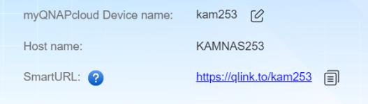

j'ai lancé mon qnap TS 253 , accès via une adresse locale , j'ai mis à jour le firmware et refait l'enregistrement via Myqnapcloud
LE problème c'est qu'avant je pouvais me connecter via l'adresse suivante : https://kam253.myqnapcloud.com:55286/cgi-bin/
MAintenant il me propose que cet lien : https://a51a.myqnapcloud.com/cgi-bin/
sauriez vous commet je dois procéder pour remplacer le a51a par kam253 ?

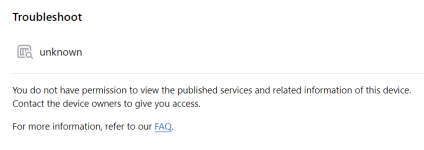

et quelques moment après l'url saute et je n'ai plus accès via myqnapcloud et quand je recharcge ça me donne ça
Merci pour votre aide

PAr ailleurs dans MyQnapcloud toujours le même problème il génère des adresses aléatoires , par ailleurs quand je fais le test à partir de MyqnapCloud il me donne ça comme si le port n'était toujours pas ouvert
une idée ?
Visiblement tu n'a pas de certificat SSL pour ton adresse myqnapcloud . J'activerais l'IPv6 dans la livebox : réseau /IPv6 ; Le NAS doit récupérer une adresse IPv6 .Je pense qu'il y a un souci de DDNS . Etant absent de chez moi pour ce WE du 15 je ne pourrais pas t'aider plus avant lundi
Tu semble tester le 55286 , mais tu as ouvert le 52286 ?
Le port HTTPS de QTS c'est 55286 ou 52286 ?
Ensuite, essaye directement avec ton ip wan ( visible dans la vue d'ensemble de Reseau et Commutateur virtuel ) , depuis un smartphone en 4G par exemple : https://<IP_WAN>:<PORT>
Et donc remplace <IP_WAN> par ton ip wan, et <PORT> par 52286 ou 55286 suivant celui qui est juste !
