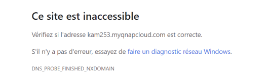

QNAP problem adresse Myqnapcloud
Tu semble tester le 55286 , mais tu as ouvert le 52286 ?
Le port HTTPS de QTS c'est 55286 ou 52286 ?
Ensuite, essaye directement avec ton ip wan ( visible dans la vue d'ensemble de Reseau et Commutateur virtuel ) , depuis un smartphone en 4G par exemple : https://<IP_WAN>:<PORT>
Et donc remplace <IP_WAN> par ton ip wan, et <PORT> par 52286 ou 55286 suivant celui qui est juste !
MErci pour ton retour effectivement je m'étais trompé de port mais je viens de rectifier

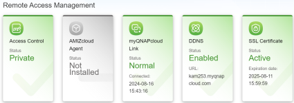

Je ne sais pas s'il faut activer le DDNS ou pas
avec l'IP WAN du fournisseur avec le N° de port 55286 ça marche
mais avec l'adresse Myqnapcloud.com ça ne passe pas

est ce que l'activation du DDNS est obligatoire ?
Merci vraiment à tous pour votre aide
Oui c'est lui qui fait le lien entre l'ip public de ton NAS, et ton nom du domaine ( .myqnapcloud.com )
