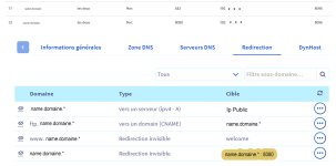

bonjour
Suite à ce poste; j'ai acquis un nom de domaine mais je n'arrive à faire la redirection
À ce que j'ai pu comprendre, avec un nom de de domaine, on a pas besoin d'indiquer le numéro de port (comme pour le domaine myqnapcloud)
J'ai tenté de testé par Proxy-reverse via ce tutoriel tuto-installer-swag-en-docker-reverse-proxy
auquel j'ai :
Depuis Docker : fait créer l'application via .docker-compose.yml ; auquel il la créer le dossier dans "Container" (et non le dossier spécifier)
Puis à l'étape 3 : config/dns-conf pour éditer le fichier ovh.ini :*
suivi les consignes en créant un "api token" :
Get /domain/zone/*
PUT /domain/zone/*
Post /domain/zone/*
Delete /domain/zone/*
Auquel grâce au information de la page 13, j'ai pu vérifier la création de l'Api Token (et ainsi supprimer d'autres test)
mais lors du démarrage du docker : j'ai un message d'erreur" :
Requesting a certificate for namedomaine.fun and *.namedomaine.fun
Unsafe permissions on credentials configuration file: /config/dns-conf/ovh.ini
rror determining zone identifier for namedomaine.fun: 403 Client Error: Forbidden for url: https://eu.api.ovh.com/1.0/domain/zone/. (Are your Application Key and Consumer Key values correct?)
Ask for help or search for solutions at https://community.letsencrypt.org. See the logfile /var/log/letsencrypt/letsencrypt.log or re-run Certbot with -v for more details.
ERROR: Cert does not exist! Please see the validation error above. Make sure you entered correct credentials into the /config/dns-conf/ovh.ini file.
Et je n'ai pas trouver la solution, seul orientation , qu'une personne après plusieurs Api Token a réussi..

j'ai testé les configuration de "DNS" , en modifiant l'IP de A ou laisser tel quel
Zone DNS : Namedomain.fun. 0 A adresse_IP_Public
Ainsi que dans redirection :
Namedomain.fun. vers un serveur (ipv4 - A) adresse_IP_Public
Ainsi que dans le "champs redirection" auquel j'ai indiquer l'adresse IP public avec le numéro de port de Jellyfin (8096 et 8920)
Auquel je n'accède que à la version http, sous condition d'indiquer le numéro de port à la fin du domaine (nomdedomaine.*:8096)
Namedomain.fun. Redirection invisible Namedomain.fun:8096

Je viens de testé en attendant un peu que le changement opère, et toujours pareil. quand je tape le nom.de.domaine.* sans numéro de port, cela ne fonctionne pas.
Sur la box SFR , dans NAT ; redirection sur les port 443 et 8080 -> 8096
et Sur OVH en redirection nom.de.domaine.* => nom.de.domaine.*:8080
Merci par avance du retour
D'une part il ne faut pas mettre de port à la fin.
Et surtout pour OVH il faut passer par "Zone DNS" pour renvoyer le nom de domaine vers son adresse IP perso via "Ajouter une entrée" et champ de pointage "A"
