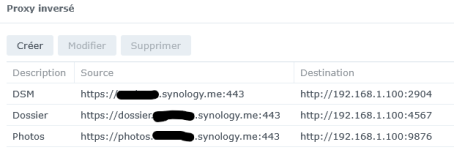

Pour Synology Photos, ce n'est pas là. Tu montres la page de configuration de DSM.
Pour configurer un port pour Photos, il faut aller dans "Applications" :
Donc le port que tu cherches à utiliser pour Photos n'est pas le bon.
ha oui, j'avais configuré les applications tel quel:
lorsque je clique sur les ports la connexion a échoué (niveau navigateur) et pour l'alias cela me met l'image du début de mon problème!
Du coup, cela peut venir d'ailleurs?

Je ne comprend D’où vient le port 2905 qui est celui du DSM qui se rajoute quoique je fasse!
Après des essais et relecture des posts:
-d'aprés @Chon il n'étais pas nécessaire d'utiliser le reverse proxy pour les applis natives donc ce n'est pas la peine de les mettre donc je n'ai plus rien en proxy inversé.
-j'ai vidé tous les paramétrages des applications natives (port et/ou alias).
Cela ne marchais toujours pas, j'ai voulu changer de port pour le DSM et la cela a marché--> conflit au niveau des ports?
j'ai eu ça lorsque je voulais changer:1754923842970.png
Comment voir les ports utilisés par le nas?
De ce fait, je vais garder cette configuration épurée avec que l'accés DSM (si je comprend bien), j'y accéderais via DSM.

Étant dans le même cas que @MilesTEG (Nas/Routeur freebox), j'ai appliqué les mêmes règles concernant mon firewall..
Interrogation un peu idiote : Bizarrement en ayant bien un domaine attribué, je n'arrive plus à accéder à "MON_NAS.synology.me" à l'extérieur (RAS pour les applicatifs via docker avec reverse proxy actif), dois-je avoir en plus une config de proxy inversé pour mon NAS ?
J'y accédais auparavant via MON_NAS.synology.me:5001 maintenant plus du tout, à part en local évidemment 🤔
Screenshot_2025-11-14-08-43-53-47_3aea4af51f236e4932235fdada7d1643.jpgCapture d'écran 2025-11-14 083651.png
Ce nom de domaine mon_nas.synology.me doit pointer sur le serveur Web , si le serveur web n'est pas activé tu n'obtiens rien .
Avec l'indication du port , tu devrais avoir accès à DSM , mais il faut que le port 5001 soit ouvert vers le NAS dans la BOX .
Perso dans ce cas j'utilise un nom de domaine personnalisé , ce qui évite d'ouvrir le port de DSM et l'indication du port dans l'URL , il faut juste que le port 443 soit transférer . Panneau de configuration / Portail de connexion /DSM . Dans Domaine personnalisé tu indique : dsm.mon_nas.synology.me .Tu peux remplacer dsm par ce que tu veux

Salut @SvartD0D
Tu as bien ton nom de domaine synology et son certificat, vu tes captures, ça devrait fonctionner.
Vérifie que tu rediriges bien le port 443 vers le NAS dans ton routeur, et que ce dernier est en DMZ de la freebox, ou que cette dernière est en bridge (perso je n'ai jamais pu faire fonctionner le bridge..., donc je suis toujours passé en DMZ).
Ensuite, es-tu allé voir le tuto de @morgyann : https://www.forum-nas.fr/threads/mi...s-synology-et-applications-extérieures.23240/
Il explique comment on paramètre de manière plus simple les applications DSM sans passer par des entrées dans le Reverse Proxy.
Tu peux aussi vérifier, si tu ne souhaites pas suivre sa procédure (à @morgyann) vérifier que tu as bien tout fait comme dans mon tuto. Mais je pense que c'est bien le cas vu les captures.
