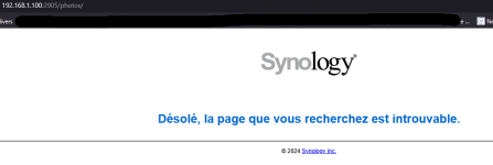

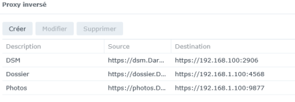

@MilesTEG j'ai correctement configuré le pare-feu mais récemment j'ai euun soucis lorsque j'ai ajouté un autre pays même si je pense que le soucis ne viens pas delà!
lorsque je vais sur photos:
L'adresse a l'air correct:
Je n'arrive pas à comprendre pourquoi cela ne marche plus!
