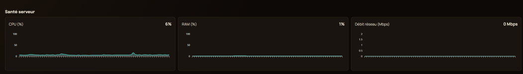

Deuxième interrogation : conso mémoire
Jellyfin ne rend pas sa mémoire après avoir utiliser un média. J'ai finis par mettre un 'Watch Dog" pour relancer le container la nuit et revenir à une conso normale à vide (200Mo a peu prêt).
K7 semble avoir le même problème (peut-être le fonctionnement normal avec un système de cache ?), même s'en lancer un média. L'indexation le fait monter à 900Mo et la mémoire n'est pas restituer par la suite. Quand je relance le container, je suis a 380 Mo au repos à peu prêt.
Les deux projets utilisent le C# et normalement il y a un ramasses miette pour la restitution mémoire des objets devenus orphelins. Est ce pour toi un fonctionnement normal (utilisation de cache) ou des oublis de libération des ressources externes et des objets managés après utilisation ?
C'est en effet un comportement normal .NET + OS qui conservent la mémoire allouée.
Je vais ajouter un petit mémo dans la doc pour rendre ça un peu plus configurable, mais il y aura toujours un footprint. Je vais aussi changer les valeurs par défaut de .NET pour être un peu plus agressif.

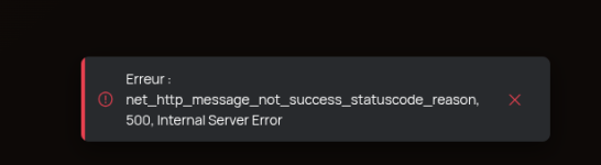

Je reviens sur mes documentaires ; j'ai ce soucis la quand j'essaye de supprimer la librairie "documentaires" pour refaire un groupe "documentaires" avec deux librairies (films et series) :
Et dans les logs
STDOUT
[17:49:18 ERR] HTTP DELETE /api/libraries/74a404bb-5cc1-4e3e-9afc-f8957a6f27eb responded 500 in 10.1793 ms
Une idée ?
