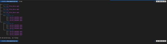

Concrètement mes documentaires sont rangés comme cela avec une architecture hybride : films + séries
Est ce que tu pourra gérer ce type de structure hybride nativement ou de façon détourner ?
C'est mon point de blocage pour le moment.
