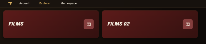

Explorer n'affiche déjà que les library-groups (pas les librairies individuellement) et sur la home tu peux configurer finement que ce tu veux voir en:Oui j'ai vu cette option, mais est-il possible d'afficher que les groupes de librairies sur 'Accueil' et dans 'Explorer' ? En gros je souhaiterais voir que la catégorie films qui regroupe deux librairies de type "films" sur deux disques dur.

Je pense que tu as deux libraries et deux library-groups distinctesSur la vue 'Expolorer', j'ai les librairies et pas les 'library-groups' :
Films 02 et mettre le groupe à Films

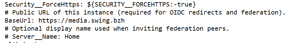

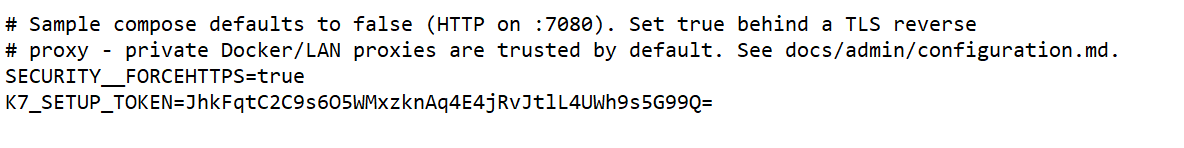

Films 02 (pour pouvoir supprimer un library-group, il faut qu'il n'y ait plus de library rattaché à ce dernier) Non promis ahaha! T'as quoi si sur ton pc dans ton navigateur tu vas sur https://ton_k7/.well-known/openid-configurationBon mis en https + noté sur les 2 YAML (+up) mais :
BaseUrl: https://ton_k7 dans le docker compose également Je pense que tu as deux libraries et deux library-groups distinctes(probablement mon UX qui est pas très claire quand tu créés ta librairie)
Tu peux aller dans /admin/libraries, editerFilms 02et mettre le groupe àFilms

Ensuite tu peux nettoyer dans /admin/library-groups en supprimantFilms 02(pour pouvoir supprimer un library-group, il faut qu'il n'y ait plus de library rattaché à ce dernier)![]()
C'était juste pour valider que ça répond bien??? j'ai ouvert la page indiquée et je fais quoi ???
Tu avais tenté de lancer avec http avant ou pas? Si c'est le cas, il faut peut-être tenter de réinitialiser en supprimant le dossierC'était déjà fait et mis à jour, mais toujours pareil...
%localappdata%\K7 (dans le doute fais le et re-saisi ton url)Que veux-tu, on a sans doute été confrontés aux mêmes soucis (j'ai moi aussi 2 disques pour les films du coup deux volumes séparés ahaha)Ca marche nickel !! Ton projet est vraiment bien avancé![]()
Où sur mon PC ou sur mon serveur ?, mais pas grave...supprimant le dossier%localappdata%\K7

Sur ton PC en effet pardonOù sur mon PC ou sur mon serveur ?, mais pas grave...
Quand tu tentes de te connecter, ça t'ouvre quel navigateur sur ton pc?, ça a son importance pour que je puisse comprendre ce qu'il se passe sur ta machineJe viens tout juste de lancer le déploiement de ma v1.2.0 qui corrige pas mal de choses (surtout sur android tv, tu pourras retester c'est le jour et la nuit)Je relance ce problème sur le navigateur, j'ouvre la vidéo sélectionnée et... écran noir ?

J'ai Brave par défaut.ça t'ouvre quel navigateur sur ton pc

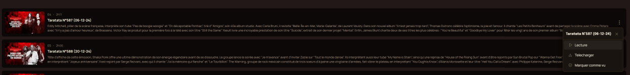

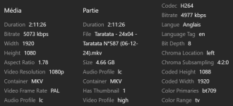

En images :Quand tu dis écran noir tu ton navigateur, est-ce qu'il y a du son ou rien du tout? Est-ce qu'il y a des erreurs dans la console de ton navigateur (F12) quand ça se produit?
Oui mais quand tu te connectes sur l'app windows, ça l'ouvre bien? Moi je suis sur firefox et ça fonctionne bien sous chrome également.J'ai Brave par défaut.
C'est seulement sur cet épisode ou c'est commun à tous les médias (films, séries) ?Je clique et rien...

Non les films ont l'air de bien fonctionner (je n'ai pas tout testé).C'est seulement sur cet épisode ou c'est commun à tous les médias (films, séries) ?

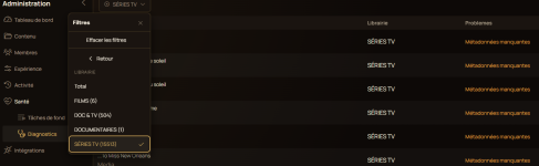

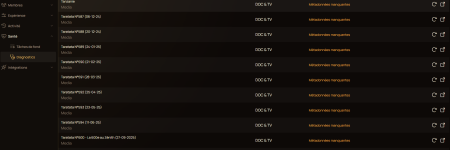

Je crois que je l'ai déjà dis plus haut mais il y a 4 étapes dans le process d'indexation:Donc, je suppose que quand K7 n'a pas récupéré toutes les données pour une vidéo, il ne l'affiche pas et l'on ne peut le lire. Je pense que le problème est là.
Alors ce diagnostic est assez alarmant, il faut que je retravaille dessus car dans certain cas ça remonte quand juste une métadonnée est absente ce qui est parfois "normal" vu que le provider externe peut ne pas tout avoir de disponible..Mais pour mes séries TV ce ne sera pas possible15513 données manquantes
C'est le coût de la jeunesse de mon softJ'ai 14250 épisodes (427 séries TV+ docs/TV) = 15505 erreurs.

/admin/diagnostics?issue=OrphanFile), tu peux relancer tout d'un coup avec le bouton en haut à droite
Pas de souci il n'y avait qu'un seul film (et réparé)tu filtres par "Problème" et fichiers orphelins
15000 fichiersRéidentifier les séries mal identifiées une à une
Ok, je fais cela pour les séries. Je recommence avec les docs/TV (33 séries et 426 épisodes) - pas énorme. Puis, je vérifie si mes épisodes de Taratata fonctionne.Supprimer la librairie dans K7 et la recréer
Déjà fait dès qu'elle a été "captée" par mon serveur.Avant tout il faut monter en 1.2.0
Ok je règle dessus.passer sur tvdb d'entrée de jeu
