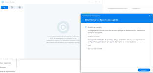

Je déterre le sujet car je suis confronté à une difficulté avec mes sauvegardes gérée par Hyper Backup ; Je viens de remplacer un DS216 par un DS723+.
J'ai retrouvé sans difficultés toutes les fonctionnalités qui existaient sur le DS216 avec beaucoup plus de rapidité. Cependant, je ne parviens pas à remettre en route ma sauvegarde quotidienne qui s'appuie sur le couple Hyper Backup - Hyper Backup Vault. Ce dernier est installé sur un DS118 qui s'allume tous les soir chez mes parents à 500km et sur lequel je n'ai apporté aucune modification depuis la dernière sauvegarde réussie avant la migration. Ce NAS de sauvegarde est derrière une Freebox à IP fixe sur laquelle j'ai ouvert le port 6281.
Mon problème intervient très rapidement au moment ou je cherche à configurer Hyper Backup.
Je ne parviens pas à établir la connexion au serveur distant et je n'en suis pas surpris car je n'ai plus la possibilité sur l'Hyper Backup de mon DS723+ d'entrer identifiant et mot de passe de connexion (Cf copies d'écran jointes). Auriez-vous des pistes pour m'aider à trouver une solution ?

si la sauvegarde est existante, il faut cliquer sur "se connecter à une tache existante", et attention de bien regarder que sur le parefeu du nas, le port soit bien ouvert sur le bon numero de port.
si tout est ok, il ouvrira une page de connexion dsm pour s'identifier, par contre, je ne me souvient plus si c'est le port de backup vault ou de dsm qu'on s'identifie, si c'est dsm, il faut router ce port sur la destination de la sauvegarde

La tâche existe bien sur le serveur de sauvegardes (Cf copie d'écran). Cependant, je n'arrive pas à trouver le moyen de m'y connecter avec Hyper Backup. Il y a une porte dérobée ?

faite un ticket à synology disant que vous voulez vous reconnecter sur une tache de sauvegarde à distance et que la partie d'identification ne s'affiche pas pour vous connecter à l'autre nas dans hyperbackup
Merci bliz de m'avoir mis sur cette piste. Après échange... avec une IA redoutablement efficace dans la rubrique "Assistance" de synology.com me semble t'il, j'ai trouvé la cause de mon problème.
J'avais paramétré ma procédure de sauvegarde initiale chez moi sur mon réseau local. Or, cette fois, pas question d'aller chercher le serveur de sauvegarde. Mais pour refaire le lien avec Hyper Backup Vault et accéder aux paramètre d'authentification il me fallait avoir accès à Webdav et, pour cela, rediriger les ports 5000 et 5001. Chose faite et problème résolu (y)
Merci encore et bonne semaine.
