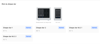

plutot pas mal ce matin, j'ai juste lancé un analyse sécurité .
le ventilo Artic tourne moyennement.
Salon 30 ° ventilateur d'origine ce matin .
