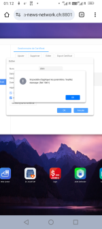

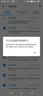

Toujours le même problème chez moi
Ok si pare-feu désactivé lors de la demande de renouvellement.
Il faudrait que les demandes de Let's encrypt soient ignorer par les réglages du pare feu et puisse passer qu'importe le réglage défini.

Mon NAS a commencé à m'avertir d'un échec du renouvellement du certificat depuis le 28/11 pour un certificat qui expirait mis décembre ( apparemment, il commence à tenter un renouvellement 2 semaine avant environ ), après 3 échecs du renouvellement automatique à minuit.
A l'instant :
> tentative renouvellement manuel : echec , erreur Ref 5401
> desactivation du firewall
> renouvellement manuel OK
> réactivation du firewall.
Donc, pour un domaine PAS asustor.com. voila, je peux pas être plus clair...
