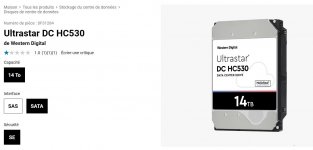

Donc pour toi, tous les disque WD dans ces desktops sont des disques data center DC ? En effet je croyais que WD avec des HDD DC et des non DC....
Donc pour toi le disque de 14To dans le lien ci dessus correspondrait à ce disque ?
Tu as toujours eu des DC dans tes commandes ?

Dans les WD Elements et MyBook < 8To tu as un risque d'avoir un DD qui n'est pas de la gamme Ultrastar pour les >= 8 To pour l'instant c'est toujours du Ultrastar.
Mais attention ... C'est du rebadgé, je n'ai jamais eu de véritable Ultrastar en main mais pour moi les WD White ne bénéficie pas du même firmware sur les Ultrastar ( et pour preuve, ils ont une vitesse de rotation bridé en comparaison a des Ultrastar )
Effectivement bien joué...je n'avais pas vu qu'il était donné pour du 5400 tr/mn au lieu de 7200 tr/mn...(y):p
Preuve que tous les échanges sont enrichissants...👏
Oui j'ai eu 3 white.. Les 2 MyElements en 5400tr/mn et celui du MyBook en 7200tr/mn. Je n'ai pas testé le dédit du 7200 mais je soupçonne qu'il soit bridé car je rejoins @EVOTk je pense que les firmware sont différent des "authentiques" ULTRASTAR. Ce sont des rebadges. Les white sont mis dans les DD externe car ils chauffent beaucoup moins et comme les boitiers externes ne sont pas ventilés........
