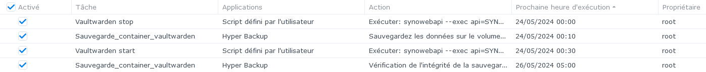

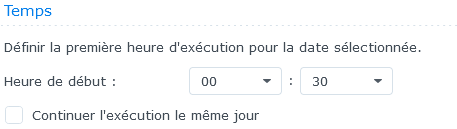

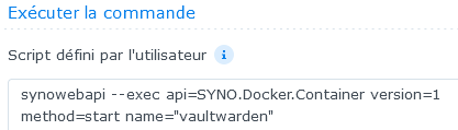

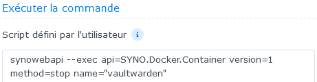

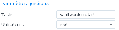

Bonjour @fbc
Panneau de configuration -> Planificateur de tâches -> et j'ai 4 tâches qui sont les suivantes :
Vaultwarden stop :
Vaultwarden start :
Cordialement,
Alexandre
