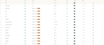

Principe 1 : le pare-feu ferme tous les ports d'écoute du réseau local (en IPv4) des piles docker qui ne sont pas autorisés (onglet Rules) + autorise l'accès à Zéro Tiers et SSH local (pour ne pas se retrouver à la porte en cas de fausse manip).
Principe 2 : lors de la première installation du Pare-Feu (par défaut désactivé), les ports d'écoute de chacune des piles docker déjà installées sont reconnues et inscrites dans l'onglet "Rules". Il faut ajouter (si seule liaison en locale) les piles en "host" comme Plex en 32400. Ainsi que l'accès à l'interface ZimaOS si changé de 80 à autre (comme 82) pour cause de Proxy inversé installé (utilise les ports 80, 81, 443).
Il faut supprimer ou ne pas ajouter deux fois le même port local si plusieurs fonctionnalités qui l'utilisent. Exemple : le port de l'interface est connu en 80 + le Proxy-Inversé en 80 aussi (donc supprimer l'une des lignes).
Principe 3 : par défaut seul le réseau local est autorisé et uniquement en IPv4. Par exemple si le 443 est autorisé, il ne fonctionnera que sur le réseau local, mais pas en externe.
Principe 4 : avant d'activer le Pare-Feu, ZWF permet de tester pendant 2 minutes une simulation d'activation et revient en désactivation, avec le bouton "Safe Apply".
Principe 5
: pour ouvrir un port à l'externe accessible aux IPv4 et IPv6, il faut indiquer la source en mode "any".
Ci-après une capture d'écran du début de la configuration de l'onglet "Rules" de mon serveur.

1. Lors de la création dune nouvelle pile docker, il ne faut pas oublier d'inscrire le port d'écoute local si nécessaire.
2. Pour la validation d'un NDD, il ne faudra pas oublier d'ouvrir momentanément le port 80 en source "Any".
3. Normalement mon Plex ne passe que par un NDD (443) pour l'externe. Sur la capture d'écran (pour test sur une install classique), il est indiqué en 32401 (externe) et 32400 (local).
4. Tester l'accès externe avec, par exemple à domicile, un téléphone portable déconnecté de la WiFi.
En résumé, pour un accès externe indiquer la règle du port concerné en "Any + Auto" (en + du routeur bien sûr ;) ).
NB1 Pour l'aspect pratique, indiquez le nom du service pour chaque port si vous avez pas mal d'apps docker.
NB2 Il y a possibilité d'autoriser et/ou d'interdire des IP ainsi que des Pays (création des "Rules").
NB3 Comme sur un Pare-Feu "classique", l'ordre hiérarchique des colonnes (1, 2, 3...) ⇾ la première règle prime sur la seconde.

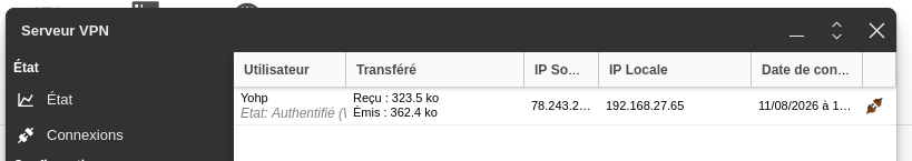

J'accède grâce à lui à mon réseau mais impossible de voir le NAS.
Je vois que mon client n'est pas sur la même plage IP. -->192.168.27.65
Il me faudrait pas l'autoriser dans les règles?
[EDIT], j'ai rajouté une règle d'autorisation sur cette plage IP et sur le port spécifique du VPN.
J'ai de nouveau accès au NAS.

En fait, l'IP (en 192.168.27.X) est fixée lors de la création de l'appareil via l'interface Free de VPN (depuis l'appli mobileou via FreeboxOS)
Chaque appareil dispose de sa propre conf avec une IP fixée.
Conf que l'on renseigne sur les dits appareils.
Je viens de tester depuis mon ordi une fois le VPN de Gnome paramétré avec le fichier conf, et BAM, tout est accessible.
Je peux de nouveau accèder depuis l'extérieur à mes différents containers et les débugger au besoin...
Le port est ouvert automatiquement au niveau de la freebox lorsque l'on active le VPN.
