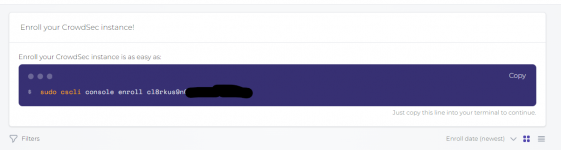

Mini tuto pour accéder à la console Crowdsec :
-Aller sur le site https://app.crowdsec.net/ et créer un compte:
-On vous proposera ensuite d'enregistrer une instance à l'aide d'une commande:
En SSH, exécuter la commande suivante:
docker exec -t crowdsec cscli console enroll cl8rkusxxxxxxxxxxxxxxx

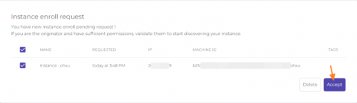

-Retourner ensuite le site de https://app.crowdsec.net/ et cliquer sur "accept" pour enregistrer l'instance.
-Redémarrer le container de Crowdsec, et voilà, vous pouvez désormais monitorer votre instance depuis le site web de Crowdsec:
