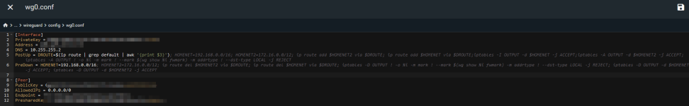

3/ Configuration du client Wireguard
Pour établir la connexion au VPN, votre fournisseur VPN a du vous fournir un fichier .conf contenant votre configuration. Ce fichier doit être renommer avec le nom "wg0.conf".
Il ressemble probablement a cela :
Nous allons juste avant [Peer] rajouter deux lignes, qui sont là pour permettre l'acces local au interface des conteneurs :
PostUp = DROUTE=$(ip route | grep default | awk '{print $3}'); HOMENET=192.168.0.0/16; HOMENET2=172.16.0.0/12; ip route add $HOMENET2 via $DROUTE; ip route add $HOMENET via $DROUTE;iptables -I OUTPUT -d $HOMENET -j ACCEPT;iptables -A OUTPUT -d $HOMENET2 -j ACCEPT; iptables -A OUTPUT ! -o %i -m mark ! --mark $(wg show %i fwmark) -m addrtype ! --dst-type LOCAL -j REJECT
PreDown = HOMENET=192.168.0.0/16; HOMENET2=172.16.0.0/12; ip route del $HOMENET2 via $DROUTE; ip route del $HOMENET via $DROUTE; iptables -D OUTPUT ! -o %i -m mark ! --mark $(wg show %i fwmark) -m addrtype ! --dst-type LOCAL -j REJECT; iptables -D OUTPUT -d $HOMENET -j ACCEPT; iptables -D OUTPUT -d $HOMENET2 -j ACCEPT
On retrouve dans ces lignes HOMENET=192.168.0.0/16 qui représente votre réseau local, et HOMENET2=172.16.0.0/12, le réseau Docker. C'est bien sur a adapté si votre réseau n'est pas "standard".
Votre fichier va donc ressembler a ceci :

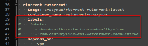

2022-12-27 - Correction d'une erreur dans le compose ( 2x labels )

Yo, merci hier j'ai cherché sur Google mais j'ai pas chercher avec ces mots clés la ^^'
( si du monde bloque comme moi sur ça j'ai utilisé cette vidéo pour avoir le ficher .conf
édit: j'ai cette erreur "services.rtorrent-rutorrent.labels must be a mapping" quand je lance la commande docker compose up -d

lorsque je rajoute dans le fichier wg0.conf les 2 lignes concernant le routage, j'ai bien accès à l'interface de rutorrent mais pas de connexion avec Wireguard.
si je les enlève, wireguard se connecte bien, mais je n'ai plus d'accès à l'interface.

et mon fichier wg0.conf
[Interface]
PrivateKey = xx
Address = 10.205.197.2/24
DNS = 208.67.222.222, 208.67.220.220
PostUp = DROUTE=$(ip route | grep default | awk '{print $3}'); HOMENET=192.168.100.0/24; HOMENET2=172.18.100.0/24; ip route add $HOMENET2 via $DROUTE; ip route add $HOMENET via $D>PreDown = HOMENET=192.168.100.0/24; HOMENET2=172.18.100.0/24; ip route del $HOMENET2 via $DROUTE; ip route del $HOMENET via $DROUTE; iptables -D OUTPUT ! -o %i -m mark ! --mark $(>
[Peer]
PublicKey = xx
PresharedKey = xx
Endpoint = xx
AllowedIPs = 0.0.0.0/0
