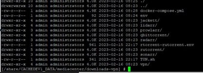

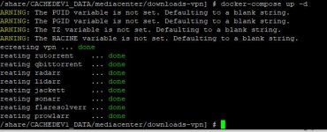

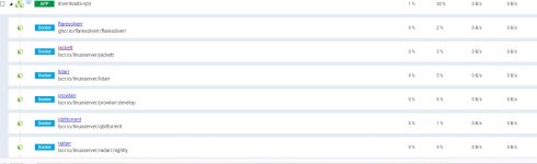

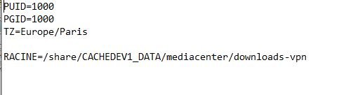

Bonjour et merci EVOTk pour ce tuto ultra complet.
Je suis désolé mais je bloque au 3b.
L'installation "semble s'être bien passée.
Mais lorsque j'entre une adresse dans la barre de recherche http://***.***.*.**:9117 cela ne marche pas.
J'ai refait une installation propre mais rien y fait.
Si quelqu'un est capable de m'aider je suis preneur :)
Merci à tous.
il est bien présent je trouve ça bizarre.
Après j'ai pas changé PUID et PGID car j'ai ce message:
[~] # id test
id: test: No such user
