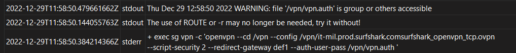

Bonjour. Je rencontre exactement le meme problème avec les mêmes symptômes qu’un autre utilisateur de ce fil (message du 21 avril 2022 en page 13). J’ai donc la connexion vpn qui ne fait que de passer de « lancé » à « en cours de redémarrage » et aucun des autres contenair qui se lance. Cet utilisateur a résolu son problème en ajoutant les fichier certificat.crt, client.crt et client.key mais pour ma part mon fournisseur vpn ne les fournit pas (Surfshark). Le certificat est sensé être intégré au fichier openvpn. Je dois changer de fournisseur vpn?
Edit : pour le fichier openvpn je l’ai téléchargé pour protocole TCP. Est ce que j’aurais dû choisir UDP?

Désolé je n'arrive pas les mettre en pièce jointe. C'est un peu indigeste comme ça.
Je débute alors merci par avance de me prévenir s'il y a des infos personnelles que je ferai mieux d'effacer au milieu de ces logs : )
Ce n'est qu'une partie du journal mais la même chose se répète en boucle
Essaye peut etre plutot la balise de citation ou code pour copier coller, je pense que cela passera mieux, mais cela reste lisible. Il n'y a pas d'info perso la dedans.
Visiblement le fichier avec tes identifients est bien vu :
Mais l'authentification ne marche pas :
Tu els a bien mis sur deux lignes ? 1ligne pour le pseudo, 1 ligne pour le pass ?
A tu testé ton fichier sur un autre client OpenVPN ? Sur ton PC ou ton smartphone, il fonctionne avec ses identifiants ?
Je ne les ai pas testé ailleurs mais j’ai bien mis sur deux lignes et ils proviennent directement du site de mon vpn. Je les ai copier dans mon presse papier avec le bouton dédier du site.
J’ai créé le fichier avec un éditeur de texte. Initialement il était nommé vpn.auth.txt et il était désigné comme fichier txt sur mon nas. J’ai ensuite renommé en enlevant le .txt et il est maintenant désigné comme fichier auth. Je pense que j’ai mal du creer ce fichier. On peut se servir de n’importe quel éditeur de texte pour le faire? Je suis sur Mac OS
C'est quoi ton NAS ? En tout cas l'erreur semble dire que l'identification a échoué, par un soucis avec le fichier, meme si effectivement c'est une possibilité.

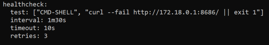

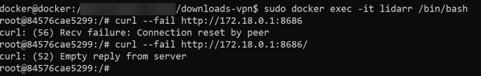

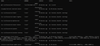

Moi j'issue que j'ai c'est que mes docker applicative (sonarr, lidarr and cie) sont en health: starting
J'ai utilisé le gateway avec le port UI:
pour lidarr, par exemple, voici le healthcheck:
suivi de la commande directement dans le docker:
Est-ce que quelqu'un aurait un idée du problème?
Est-ce parce que j'ai mon watchtower et mon autoheal dans le même docker-compore? ça devrait, en théorie, pas vraiment poser problème tho.
Pas vraiment, il faut dire que je fait comme ceci sans soucis.
Les conteneurs ont bien tous était démarré APRES le conteneur VPN ? Aussi, si le conteneur VPN est redémarré, .. pour X raison, il faut redémarrer les conteneurs qui en dépend ( rutorrent, *arr , ... ) . Tes conteneurs sont surement en permanence en starting car autoheal doit les redémarrer en boucle non ? puisque le healtcheck ne semble pas fonctionner.
Non ce n'est pas un soucis.
Pourrai tu partager ton compose ?
